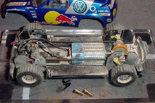

Primera foto del magnífico VW Touareg de NINCO una vez acabado el Resis-Raid:
Foto 1

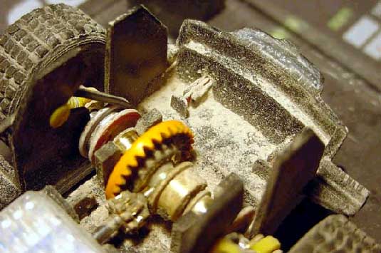

Foto del chasis con los materiales comentados una vez finalizado el Resis-Raid. He soplado sobre el mismo pues estaba absolutamente marrón y no se veía nada:
Foto 2

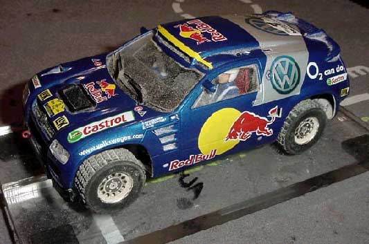

Lo que más trabajo llevó fue el desmontaje y montaje de las poleas desde los ejes originales a los nuevos ejes Pro-race de acero. Está labor la consideré crítica, por experiencias anteriores con otros coches de RAID y el objetivo era que las poleas funcionasen de forma no forzada, es decir, sin rozamientos negativos con los cojinetes, el motor o el propio chasis. Para este chasis y los ejes Pro-race de 53,5 mm, las poleas rojas deben de introducirse a 13,5 mm del extremo del eje. Así van bien y aguantaron perfectamente toda la carrera, transmitiendo la tracción a los ejes de forma impecable.
Por otro lado, también hay que asegurarlas pues tienden a centrifugar sobre el propio eje (sobre todo si es de acero pulido como los Pro-race). Esto fue lo último que realicé el Jueves, aplicando con un palillo una capa de Loctite "Negro" (tiene un fraguado mucho más lento que el habitual pero para mí es más efectivo) sobre la "junta" de la polea con el eje, dejándolo secar toda la noche para que pegara bien. Al día siguiente, lijé con papel de lija los pequeńos sobrantes de Loctite "Negro" que habían quedado en el eje, de forma que este pudiese rodar limpiamente sobre los casquillos de acero.
Por ultimo y no menos importante, aplique con corrector ortográfico con pincel (el famoso "tipex" líquido) una capita al canal de la polea. Esto permite que la goma negra no centrifugue sobre el material pulido de plástico rojo con el que están fabricadas. Es otro truco de mejora de tracción importante. Y no quiero olvidarme tampoco de comentar que las gomas a mi me gusta que vayan bien colocadas, es decir, que al ser cuadradas no giren sobre si mismas como un tirabuzón, sino que encajen perfectamente en el canal de la polea.
Sobre los cojinetes comentaré que de los 8 que lleva, dejé los originales del coche para los amortiguadores, utilizando los Pro-race de bronce fosforoso para los interiores de anclaje del eje.
He aquí una foto de lo comentado donde he apartado la goma de la polea para que se vea el canal de la misma:
Foto 3

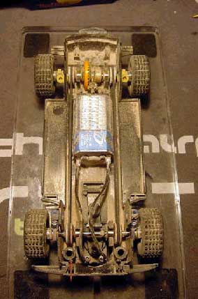

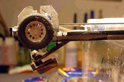

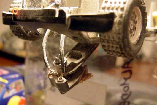

La guía y su basculante. Leído el reglamento, observé que incluía una modificación importante. Se permitía cortar el tope del basculante. Entendí que esto significaba que si lo cortaba, al no existir el tope de bajada, el basculante y la guía caerían en un ángulo superior al que viene de serie y aunque esto pueda parecer beneficioso y luego diré porqué, creo que podría ser muy peligroso de cara a que un comisario de pista, en un error de colocación del coche, pueda romper el anclaje de todo el conjunto. Reflexionado este tema de la preparación y el reglamento, decidí que cortaría el tope del basculante de la guía y que ajustaría la longitud de los cables de motor a la guía para que el ángulo de caída del basculante no fuese nocivo, aunque suficiente y estuviese exento de riesgo de roturas.
Con una mejora del ángulo de caída del basculante superior al que trae de serie conseguiría un mejor comportamiento de este componente a la hora de salvar obstáculos e irregularidades en pista.
Un par de fotos que ilustran lo que comento:
Foto 4
Foto 5
¡Pues cometí un error!, aunque afortunadamente lo pude subsanar al darme cuenta de cuál era el problema. Había probado el coche el Viernes sobre el tramo de Raid del Club y en el mismo no había detectado ningún "extrańo" del basculante. Pero, ¡anda mira!, un servidor decidió comenzar el Resis-Raid pilotando en la primera manga y un sudor frío me recorrió toda la nuca cuando vi, una vez dada la salida, que al primer obstáculo, el coche salía recto. Y luego al segundo y luego al tercero....¡Oye!, aquí pasa algo, el basculante no está actuando y no es normal que el coche se vaya recto a la entrada de cualquier obstáculo. Así era. Intenté tranquilizarme, saqué el coche de pista y empecé a ver el funcionamiento del basculante. ¡Pero si se queda trabado con en el chasis!. Bueno, bueno, cuando el basculante subía, los cables del motor rozaban con el chasis y dejaban a aquél en el mismo plano que este, perdiendo obviamente toda su efectividad. ¿Cómo solucionarlo?. Ya está, tienen más fuerza los cables que el propio muelle del basculante, así que peguemos el muelle de este al chasis y estirémoslo un poco para que haga más fuerza sobre el basculante y le "pueda" al retorno de los cables, con cuidado, para que las ruedas delanteras apoyen correctamente y puedan dar tracción. Dicho y hecho. Ya no hubo más problemas con él en todo el Resis-Raid, es más, se comportó de forma sensacional. En la parte negativa, pues eso, que nos cayeron como 20 vueltas hasta que solucionamos el problema.

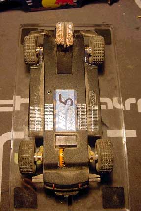

Pińón y Corona. No tardé mucho en decidir que saldríamos con 9/30 de desarrollo. Para muchos era algo corto, pero con el privilegio de haber visto "in-situ" los circuitos, creo que, ante la duda, siempre desarrollo corto. Monté la corona Pro-race de 30 dientes y ¡Oh!, esta rozaba ligeramente con la ventana del chasis para la misma. Puesto en contacto con el responsable del reglamento técnico, este me comenta que Sí se puede lijar, en cotas no superiores a 1 mm, la ventana del chasis para que las coronas de 30 dientes no rocen con el mismo. ¡Uf, respiro!, otro problema solucionado. Terminé de montar toda la mecánica y bueno, pues como que era muy ruidosa, dándome un consumo un poco alto en mA en el Testing-Bench y pareciéndome que la corona iba como forzada en su engranaje con el pińón. Vale, otro truco: con mucho cuidado, apliqué la técnica del mechero a la corona haciendo funcionar el coche con mi "cargador-de-móvil-rueda-motores". Breves aplicaciones de la llama sobre la misma y el "ruido" que comienza a desaparecer. ¡Vaya!, parece que este material Pro-race va un poco "duro" entre sí. El consumo del motor baja y veo que todo funciona más fino. Estoy va bien, de todas formas, quitaré el pińón del NC-7 que me entregue la organización y colocaré el que ya se a echo "amigo" de la corona.
Basculación. Afortunadamente, la organización y el reglamento técnico de este Resis-Raid, apuesta por la variedad de modelos y permite que, en el caso del VW Touareg, se "corte" la pestańa trasera de anclaje del chasis a la carrocería. No se gana casi nada, un imperceptible milímetro, pero creo que es suficiente para conseguir algo de suspensión en la parte trasera.
Delante, los habituales tornillos métricos Pro-race que también al principio iban bastante "duros" pero qué, como comprobé una vez finalizado el Resis-Raid, consiguieron finalmente su objetivo de que la carrocería "flotase" sobre el chasis. Como dice mi amigo Pedrito, "...lo coches tienen que rodar, rodar y rodar, para que todo quede correctamente en su sitio". Y hablando de carrocería: ésta se "cerraba" en exceso para mi gusto sobre los laterales del chasis, así que hubo que dejarla durante toda la noche del Jueves y la mayor parte del Viernes anclada al chasis con dos partes de una tarjeta de crédito caducada de 1mm de espesor como separadores laterales entre ella y el chasis, consiguiendo una ligera mejora, pero suficiente al final, de rozamiento mínimo con el chasis. ¡Incluso creo que la harina también ayudo como "lubricante" de estas partes!.
Las dos fotos del chasis completo tal como acabó el Resis-Raid:
Foto 6
Foto 7
